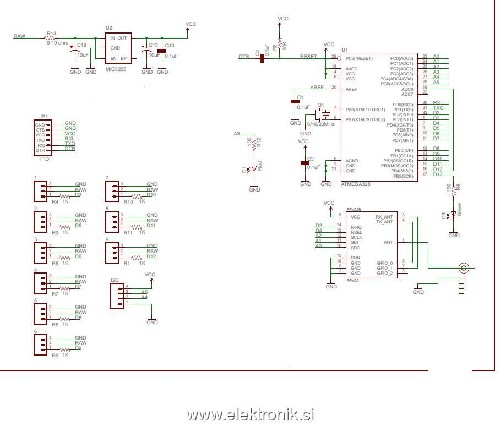

Zdravo, rabil bi pomoč nekoga, ki se spozna na Eagle-a...Bi mu prek zs poslal eagle datoteke in bi jih preoblikoval tako, da bi bilo vezje enostransko.
Nisem elektronik in to je moja prva izkušnja z Eaglom.
No takole sem pričel...Prerisoval sem vezje iz enega pdf-ja...Shematiko sem narisal, nato sem šel v board view in dal autoroute, pa mi naredi trace-e na obeh straneh plošče, jaz bi pa rad imel samo na eni strani, če bi bilo možno (vseeno mi je za velikost vezja)...Pa še 2 žici mi ne routa (so rumene barve)..
Glede elementov uporabljam vreg mic5205, rfm22b (na njegovi shematiki je element nekoliko drugače narisan kot ga imam jaz v knjižnici eagla?), kondenzatorje in upore normalnih velikosti, namesto atmega328 in pripadajočih elementov uporabljam arduino nano..Tiste konektorje, kjer ima on raw,gnd in signal, imam jaz samo signal, ker bom ground in raw speljal po žicah...
Ftdi nisem risal, ker ima nano svoj usb...Ga bom imel na headerjih in ga ven iz vezja dajal za upload programa.
Prilagam sliko shematike.

oj..na routerju si lahko izklopiš layer, katerega ne želiš..vezice (ne routane) pa ti ostanejo v primeru, ča maš na prevelik grid nastavljen (na routerju je grid posebej nastavljen)

Zdravo, nič ne razumem Very Happy... A lahko morda tebi to pošljem da mi mogoče urediš? V kolikor si za, a ti pošljem samo sch a tudi brd?

oj..kar pošlji..samo sch
