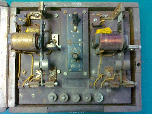

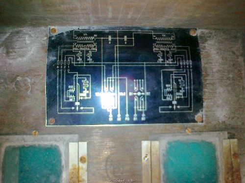

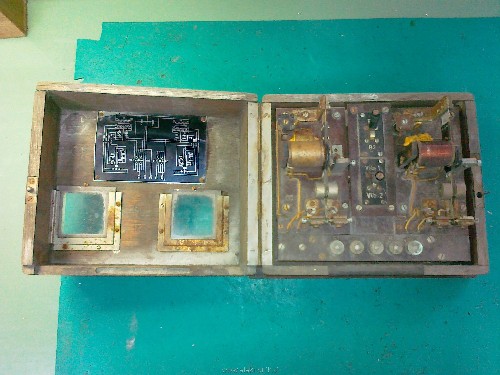

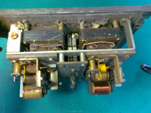

Zdravo!
Danes sem dobil v dar starejši taster za telegrafijo vsaj tako je rekel tisti, ki mi ga je prinesel. Po minuti ogledovanja sem ugotovil, da gre za DC/AC pretvornik. Ker mi žilica ni dala miru, sem ga nahitro očistil in priklopil na napajanje.Pri 24 V enosmerne napetosti na vhodu, sem na izhodu dobil cca 125 V AC.
V napravi sta dva pretvornika. Kondenzatorji so zamenjani, so novejši
Naprava je letnik 1936 in ima znak S in morda tudi F v ovalu. (ni Siemens)
Zanima me, če je kdo kaj takšnega že videl oziroma ve, za kakšno napravo je bilo prvenstveno namenjeno. Radijski sprejemnik, oddajnik?
LP Marko

Kje si našel letnico? Po izgledu sodeč je nemške ali celo jugoslovanske prizvodnje, mislim pa da ne more biti ameriške, telefonske centrale s takimi priključki je delal pupin ( kopiral nemške), za postaje je bila napetost na izhodu navadno enosmerna, lahko pa je za teleprinter ali kaj takega, IEV je izdelal kar nekaj napajalnikov za postaje iz druge svetovne vojne ki so še bile v uporabi

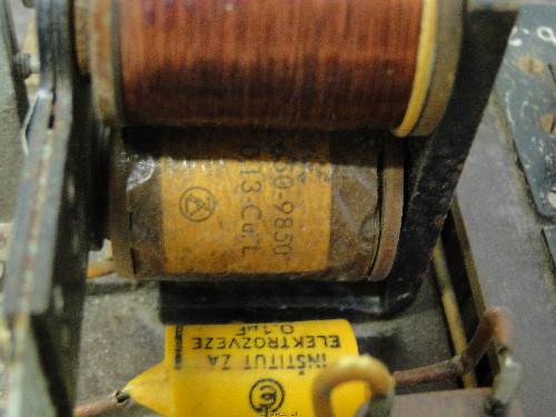

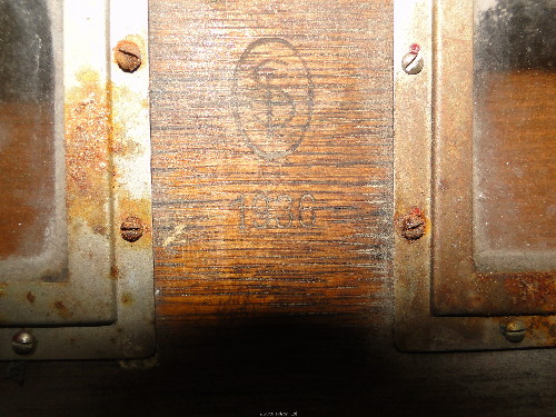

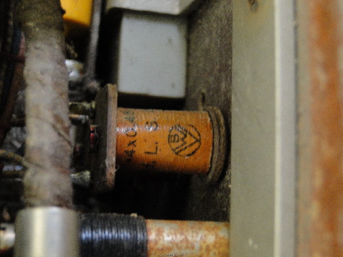

Zdravo!
Letnica je na lesenem ohišju.
Vsi kondenzatorji so od inštituta za elektrozveze.
Tuljave imajo pa različne znake. Ne poznam proizvajalcev...
LP M
