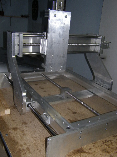

Lep pozdrav!
Za diplomsko delo izdelujem ''hobby'' CNC stroj. Mehanika je v večji meri že dokončana. V osnovi sem imel namen uporabiti tole krmilje ebay.de
Po drugi zažgani plati (kitajska roba Very Happy ) iščem bolj kvalitetno in zanesljivo rešitev. Koračne motorje že imam (za začetek bodo dobri ) . Motorji so pa ti ebay.de
Prosim za mnenja in nasvete glede krmilja in glede motorjev Pray
Zahteve krmilja: -microstepping (imam kroglična vretena D20x5, direktn prenos)
-možnost pogona večjih motorjev (od 2A do 6A+)
-delovanje z mach3
-zanesljivost, natančnost
-spodobna hitrost
-cena celotnega krmilja max. 400€
Kako je kaj glede servomotorjev , cena in primerjava z koračnimi motorji ? Think

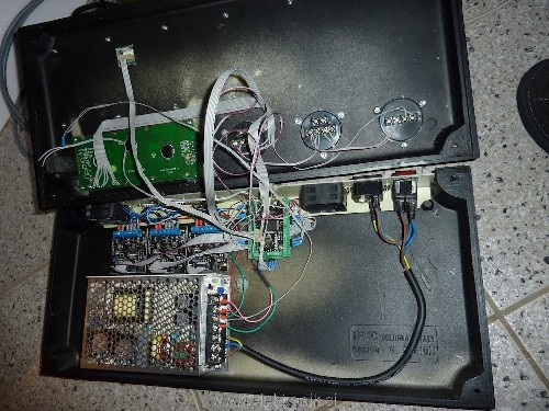

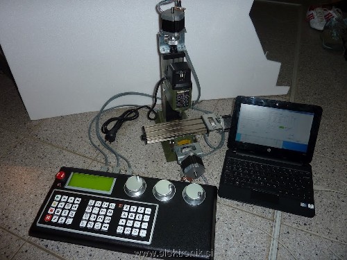

1x PoKeys56U (USB) ali PoKeys56E (Ethernet) za "motion controller" namesto LPT porta - 50-60 €
3x PoStep25 za driverje koračnih motorjev (imajo 16x microstepping) - 48 €
napajalnik za koračne motorje - lahko vzameš kar PoPower24-100 Smile
Evo, cca. 150€ in imaš komplet elektroniko, ki je podprta v Mach3. Kontaktiraj borisz-ja za kakšen morebiten popust Smile
Spodaj imaš slikco mojega Proxxona s krmilnikom - MPGji so pač bili slučajno na zalogi Cool
