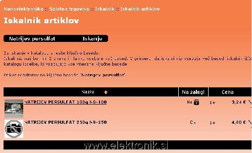

Kupi 250g, če 100g ni na zalogi.

Hvala za link na trgovino iz MB. Prej sem jedkal s peroksidom in solno kislino. Zdaj bi rad skupaj z mojo hčerko skupaj naredil tiv, in je jedkalna zmes s kislino prenevarna, z železovim kloridom pa presvinjska. Me prav zanima, zakaj natrijevega persulfata ne prodajajo več. V dveh trgovinah: HTE in Conradu so trgovci omenjali inšpektorje.
