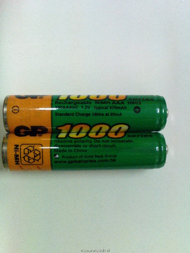

(maj '12) po enem letu sta akumulatorja na sliki popolnoma zgubila kapacitivnost. To pomeni, da sedaj prenosni telefon z dvema 550mAh deluje vsaj 2 dni, s tema dvema 970 ali 1000mAh pa še enega klica ne zdrži, tudi če ju polnim z zunanjim polnilcem.
GP bi naj bila priznana firma, zato sem kupil ta dva akuja. Ima še kdo slabe izkušnje z GP, ali sem slučajno naletel na škart ?

Imam tudi jaz nekaj podobnega šrota doma od GPjk. Nevem, če so dale 20 ciklov skozenj, ampak zame so falamensko slabe. Kapaciteta jim tako varira, da tudi res ni, ene se takoj po dveh tednih spraznejo na nulo. Mislim, da jih je dokaj vredu le slaba polovica od 12tih členov.

Meni se je enako zgodilo z GP baterijami, ki jih dolgo nisem uporabljal (napolnil in v predal za eno leto ali dve). Ko jih napolnim, so čez dva dni prazne.
Ta stara serija 750 mAh pa še vedno dela kot da bi bile nove.

Very Happy Tudi jez imam dokaj slabe izkušnje z GP baterijami tipa kot so bile na sliki.Njihova stopnja samoizpraznitve je bila absolutno pevelika ,saj se fotoaparat po dveh tednih neuporabe ni niti prižgal več!

Glede GP akujev- ko sem jih pred leti nabavil nekaj kompletov za fotoaparat (2100, 2300, 1800), so mi držale, da je joj! Vse brez napake, vedno za akcijo....
Pa sem pred malo manj časa nazaj kupil 2700, ki pa so bile v nekaj ciklih pokvarjene (dve od štirih) in so mi zamenjali za nove, ki pa so bile tudi zelo slabe po nekaj ciklih.
Izgleda, da se je kvaliteta z leti poslabšala pri GP.
