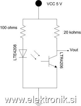

V last sem dobil majhen enokanalni optični enkoder s štirimi priključki: A, K, E, C.
Jasno mi je, da sta A in K priključka za LED, E in C pa za fototranzistor. Kako lahko ugotovim kakšnega tipa je fototranzistor (PNP ali NPN)?
Če ga vežem tako kot kaže priponka (NPN), je pri mirovanju V_out 5V. Če pa enkoder zavrtim, pa napetost niha med 4V in 5V. Kako moram vezati tranzistor, da bo napetost nihala med 5V in 0V?
LED napajam s 5V ter preduporom 1.5k.

Enostavno probaj tako, da meriš na izhodu napetost, ko dioda sveti in ko je ugsnjena brez vrtenja.

Vse ti piše v datasheetih, za LED in fototranzistor, če sta oznaki na shemi pravi.
Predupor za LED je prevelik vsaj za faktor 10 in zato ti napetost niha samo ned 4 in 5V. Upor 220ohm bi bil ustrezen, 100ohm, kot je na shemi pa je premajhen.
Vse eno je ali napetost niha od 5 do 0V ali od 0 do 5V.

Ta slika je sneta iz interneta samo za prikaz vezave. O LED in tranzistorju ne vem nič. Bom poskusil z manjšim uporom.

Enkoderji imajo navadno neko določeno število korakov na en obrat. Število korakov je določeno z mehansko konstrukcijo enkoderja. Vsi enkoderji niso narejeni enako, pogosto pa so narejeni tako, da je v stanju mirovanja izhod OPEN, v tvojem primeru logična 1 (5V). Logična nula je samo v času prehoda med enim in drugim korakom. Če je tudi tvoj encoder tak, ga poskušaj vrteti zelo počasi, da ga zadržiš v položaju med dvema korakoma, potem bo na izhodu logična nula. Lahko pa pogledaš izhod z osciloskopom in boš videl ali se stanje spreminja med 0 in 1.

Ko sem zmanjšal upor je enkoder normalno deloval. Napetost na izhodu se pri vrtenju približno sinusno spreminja med 0.3V in 5V. Napetost pri mirovanju je odvisna od položaja gredi.

To bo pa že bolj pravilno. Prej je ledica bolj slabo svetila.

Zanima me še naslednje; kakšen upor naj dam pred fototranzistor, kajti sedaj mora biti napajalna napetost okoli 8V pri 10k, da dobim na izhodu nihanje od 0 do 5V.

Če imaš zvezano kot po zgornji sliki (open collector), potem bi moral na izhodu dobiti polno napajalno napetost, če je tranzistor temen. Poskusi izklopiti ledico.
Če pa je napetost na izhodu ves čas nižja od napajalne, potem tranzistor iz nekega razloga malo prevaja. Ima enkoder plastično ohišje? Kje pušča svetloba noter?

Danes sem odklopil ledico in je bila na izhodu napajalna napetost (tranzistor popolnoma zaprt), torej je vzrok za prevajanje ledica. Če pa povečam upor na ledici, pa tranzistor odpira ne dovolj.
Ali je kaj narobe, če uporabim malo višjo napajalno napetost npr. 8V, da dobim na mikrokontroler okoli 5V?

Čez LED naj ne teče več, kot 20mA. Napajalna napetost za led naj bo večja od 2V. Tok pri izbrani napetosti pa določa predupor. Če je pri 5V in preduporu 220ohm tekel tok 20mA, je pri višji napetosti treba tudi predupor povečati, približno 50ohm/V.
