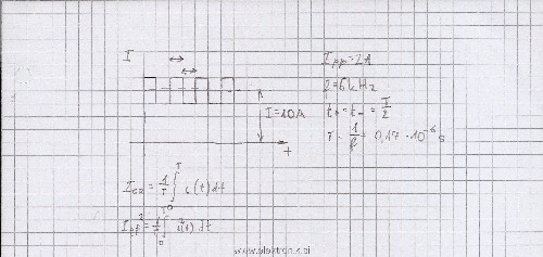

pozdravljeni,
na vas se spet obračam zaradi naloge. Namreč imamo potek toka(na sliki),
pol periode je tok 11A pol periode 9. Mi pa moramo sedaj napisati Izraz za efektivno vrednost toka v smislu funkcij f(I,Ipp).
Ipp = i pick to pick = 2A.
Sploh nevem kje bi začel. efektivna vrednost vem kaj je srednja tudi. Nevem kako bi ta izraz speljal.
Hvala za pomoč in lep pozdrav, Rok

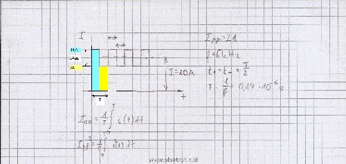

Izračunaj posebaj od 0 do T/2, ter od T/2 do T.

Tok v vsaki polperiodi je konstanten.
In uporabiš pravila računanja določenega integrala in je.

Še to: pri podani obliki toka f ne vpliva na rezultat.

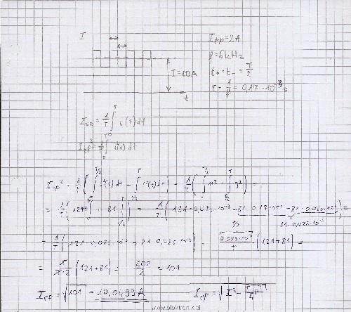

nekaj sem rešil.Najprej sem izračunal po odsekih(pol periode), potem pa sem periodo izpostavil. Efektivno sem izrazil tudi s pomočjo obeh tokov(Isr.Ipp).
Hvala za pomoč.

Torej je efektivna vrednost 5x večja od p-p vrednosti?
A se ti zdi tole logično?

PrispevekObjavljeno: Sob Okt 27, 2012 11:42 am    Naslov sporočila:   Odgovori s citatom
@rok245:
rezultat je sicer pravi, ampak izračun je na zadnjih decimalkah malo narobe.
Zakaj? Zato, ker nisi šel pri izvajanju enačbe najprej do konca in šele nato izračunal. Namreč T se pokrajša in v končni formuli, kot vidiš, ne nastopa.
Sicer pa pri:
- integralih velja, da je integral konstante kar konstanta,
- določenih integralih, da je vrednost takega integrala enaka:
f * zg.meja - f * sp.meja
S53DZ
Prispevkov: 951
Aktiv.: 5.53
PrispevekObjavljeno: Sob Okt 27, 2012 11:48 am    Naslov sporočila:   Odgovori s citatom
Ups, tudi rezultat je pravilen, zaokrožen na 4 dec. Sem spregledal. Ker si malo prekmalu vstavljal vrednosti. Ha.

Ieff=1/T*(121*T/2+81*T/2)=10A
borber
Prispevkov: 3111
Aktiv.: 13.13
Kraj: LJUBLJANA
PrispevekObjavljeno: Sob Okt 27, 2012 12:00 pm    Naslov sporočila:   Odgovori s citatom
oj joj sem fliknu...
Ieff=SQRT[1/T*(121*T/2+(81*T/2)]=SQRT(101)=10,04987562112089027021926491276

Ja rezultat mi je logičen, ker se tok ne giblje na osi. Pomoje bi bla efektivna vrednost manjša od p-p vrednosti v primeru da bi bil tok I oziroma srednja vrednost 0 ?
Sicer sem pa najprej hotel s številkami pa sem potem po nasvetu @S53DZ da perioda ni važna, še periodo izpostavil.

Pardon, spregledal sem 10A DC toka Very Happy

2App brez enosmerne bi bilo 1Aeff.

PrispevekObjavljeno: Sob Okt 27, 2012 2:50 pm    Naslov sporočila:   Odgovori s citatom
Jap. Zanimivo, a ne?
