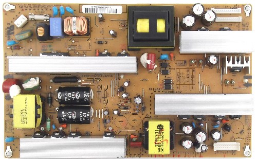

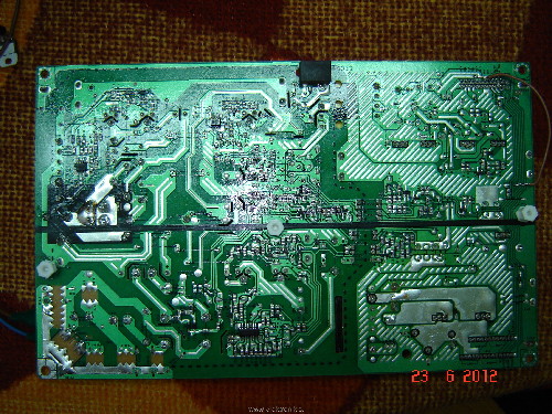

A je mogoče kdo naletel na podobno težavo kot jo imam jaz s tem TV-jem?
Situacija je taka, da se pri omrežni napetosti nad 220V ne zažene del napajalnika ki skrbi za ostale napetosti (24V, 16V, 12V), stand-by 5V dela stalno.
Torej, če z variakom spustim napetost pod 220V (do 90V) se bo zagnal.
Čip ki skrbi za ta del je NCP1396A, napajan je iz istega odcepa kot ta ki skrbi za stand-by napajanje (oznaka na njem-1207A).
Napajalnik je LGP37-08H.
Lep pozdrav in hvala za vse nasvete.

Iz elektronike se dobi power on napetost?

Da, napaka je znotraj napajalnika.
Problem je zdaj rešen tako, da se pred vsakim gledanjem vklopi velik porabnik (sesalec, pečica,...) za čas zagona tv .

Sem se bil spet poglobil v zadevo in rešil problem. Napetost na Brownout vhodu NCP1396A čipa je bila pod meji za normalno delovanje (datasheet). Po modificiranju uporovnega delilnika na tem vhodu deluje normalno.
