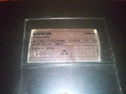

Ne najdem načrta za tv s podatki:
GORENJE
tip: BTV63-33056
model DIADEM 63 TTX
art. N.: 413481
E31073
letnik: 1992
Zanima me še eno vprašanje kako se zna za kakšno šasijo gre, je kje to napisano?
hvala za pomoč

MadMax je napisal/a:
Piše na šasiji Mr. Green
Daj poslikaj pa pripni, nekdo bo že povedal za kaj se gre.
 Velikost datoteke:  2.35 MB

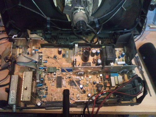

Res bi mi prišel prav načrt, nikjer ne najdem za katero šasijo gre. Prosim za pomoč.

Čreva poslikaj, ne pa nalepko, šment...

Prilagam sliko:

PrispevekObjavljeno: Sre Nov 16, 2011 6:17 pm    Naslov sporočila:   Odgovori s citatom
Išči če je kje napis G2.

PrispevekObjavljeno: Sre Nov 16, 2011 6:30 pm    Naslov sporočila:   Odgovori s citatom
ne nikjer ne najdem te oznake in tudi ne podobne, kje se običajno nahaja oznaka za šasijo?
ta plata ima tudi rele, če bi kaj to pomagalo, trenutno gledam ostale načrte, če bi kje kaj podobnega našel

PrispevekObjavljeno: Sre Nov 16, 2011 6:42 pm    Naslov sporočila:   Odgovori s citatom
To je G2 šasija!

PrispevekObjavljeno: Sre Nov 16, 2011 7:23 pm    Naslov sporočila:   Odgovori s citatom
Pa si sluuuučaaaaajnooo pogledal tudi spodnjo stran?
Ali pa po elementih primerjal s shemo G2?

PrispevekObjavljeno: Sre Nov 16, 2011 7:59 pm    Naslov sporočila:   Odgovori s citatom
Našel sem oznako za G2 gre, na spodnji strani je označeno, vendar se slabo vidi.
hvala za pomoč.
