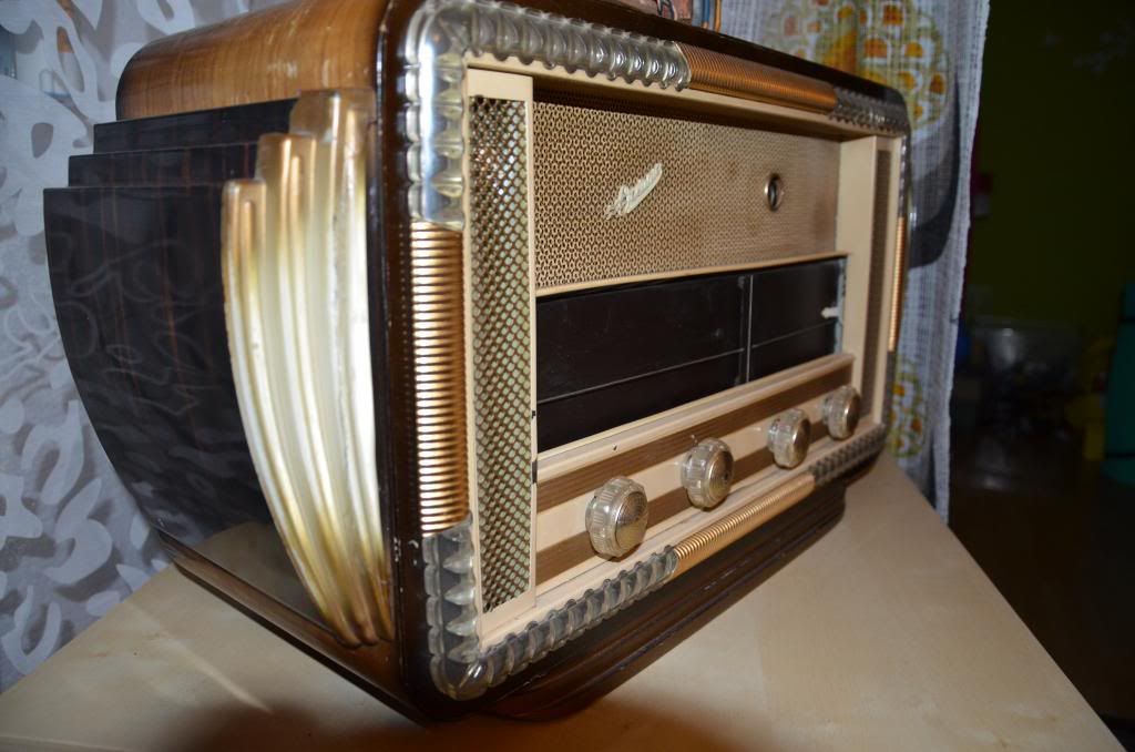

Pa še moj Le Recif. Manjka mu skala. Radio sem prejel z zlomljeno skalo, ki čaka na photoshop retušo in printanje na prozorno folijo.
Mir in vse dobro!
