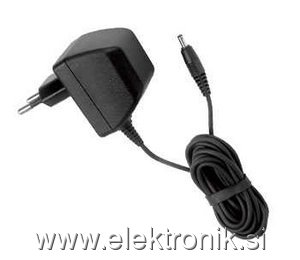

Verjetno ste že srečali ali uporabljali polnilec za Nokia mobilčke. Danes so pretežno že izven uporabe.

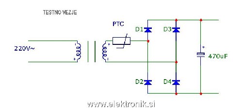

Njegovi podatki za izhod so 3.7Vm/ 355mA/ 1.3VA. V notranjosti je transformator, gretz usmernik in PTC varovalka, ki ima upornost 1ohm v mrzlem stanju.

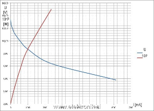

Če na izhodne sponke priključimo kondenzator 470uF in posnamemo usmerniško karakteristiko, je približno taka, kot na spodnji sliki. Posneta je bila s pomočjo 10% uporov in je to toleranco potrebno upoštevati. Merjena je bila samo srednja vrednost izhodne napetosti, tok je bil izračunan.
Plava krivulja kaže spreminjanje napetosti v odvistnosti od toka bremena. Rjava krivulja je desetkratnik moči na bremenskem uporu.
Valovitost izhodne napetosti narašča s tokom bremena in je pri cca. 140mA okoli 2Vpp.
