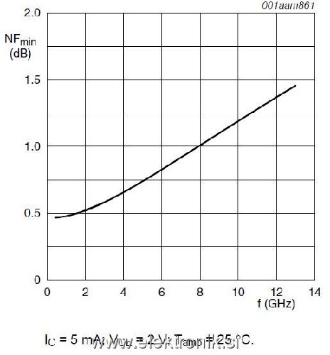

 Velikost datoteke:  38.08 KB
Aktiv.: 59.90
PrispevekObjavljeno: Sre Jan 02, 2013 11:01 pm    Naslov sporočila:   Odgovori s citatom
MarE69 je napisal/a:
Med iskanjem enih transistorjev sem našel "šteko" BFU730F. Bi bil uporaben za LNA na UKV?
Šumi relativno malo.
Vsekakor vreden resne pozornosti. Tudi za kaj drugega ne le za LNA.
