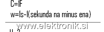

Mene zanima če bi kdo mi lahko pomagal pri eni nalogi za elektrotehniko.
Nujno rabim rešeno nalogo za zagovor.
Prosim za pomoč.LP.Boštjan
LINK DO NALOGE: http://img844.imageshack.us/img844/5638/napetostvezja.png

Rolling Eyes Saj to so ene izmed osnovnih nalog, enačbe za izračun bi moral vedeti že na pamet glede na to, da rabiš za izpit. Kateri letnik pa si ?

sam sem tudi spraševal glede raznih nalog po raznih forumih, zato bi napisal rešitev, če bi jo znal.
Mogoče je nekaj v tem smislu:
U = R * I
- tok in ohmski del upornosti že imaš. Rabiš še kapacitivni del upornosti. Škoda, da so vrednosti tako idiotske, da si iz rešitve ne moreš takoj predstavljati, ali je prava ali ne;
xc = 1 / (2*PI*f*C)
w = 2*PI*f = 1
xc = 1/1 = 1
Upornosti bi potem seštel (kar verjetno ni več prav) in bi dobil 2 ohm.
U = 2*1 = 2V.
Takole, "od oka", ali bi 2V pri frekvenci 0,15Hz gnalo 1A toka skozi zaporedno vezavo upora 1 ohm in kondenzatorja 1 farad ? Pojma nimam. Mogoče se to da preizkusiti z Elektronics workbench ali Multisim ali nekaj podobnega.

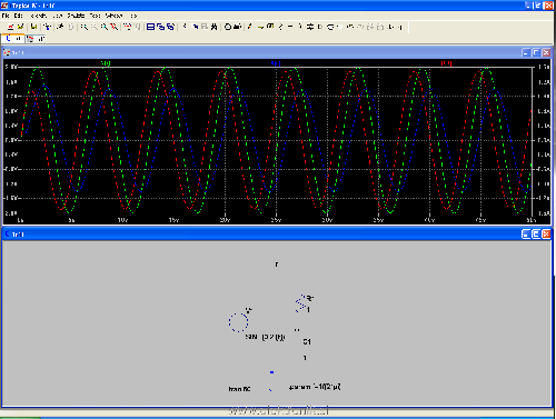

Aktiv.: 32.64
PrispevekObjavljeno: Sob Okt 02, 2010 5:19 pm    Naslov sporočila:   Odgovori s citatom
EWB ne pokaže realnih rezultatov ampak se tok samo povečuje s časom. Sem preizkusil. Wink
gumby
Prispevkov: 4066
Aktiv.: 18.41
PrispevekObjavljeno: Sob Okt 02, 2010 10:25 pm    Naslov sporočila:   Odgovori s citatom
Nekaj delaš narobe, če ni pravega rezultata. Ali pa je čas za drug simulator Very Happy

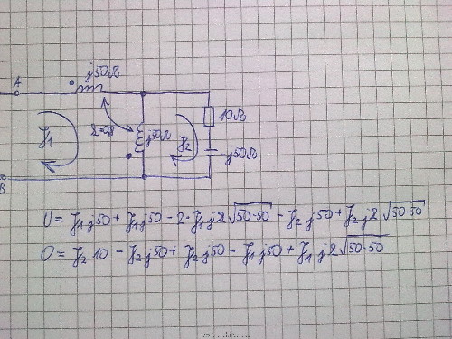

Rešujem vaje iz elektrotehnike in sem naletel na težavo.
Zakaj v drugi enačbi o zančnih tokovih ni člena J2jM? M=k*(kvadratni koren iz L1*L2)?

PrispevekObjavljeno: Tor Dec 28, 2010 5:39 pm    Naslov sporočila:   Odgovori s citatom
M je medsebojni sklop tuljav, ki je k*koren iz L1 in L2, ti pa imaš tam še kondenzator, ki pa nima sklopnega faktorja.

PrispevekObjavljeno: Tor Dec 28, 2010 6:33 pm    Naslov sporočila:   Odgovori s citatom
Vidim, da sem nerodno vprašal.
Zakaj zanka J2 ne vpliva na tuljavo L1, in je zadnja enačba brez člena J2jM.

PrispevekObjavljeno: Tor Dec 28, 2010 7:20 pm    Naslov sporočila:   Odgovori s citatom
Zato, ker tok v drugi zanki teče samo skozi L2.
