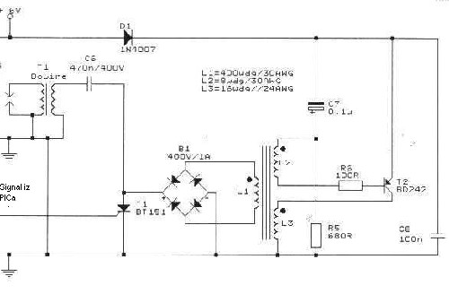

tomskk
Pridružen-a: Čet 27 Okt 2005 9:05
Prispevkov: 108
Aktiv.: 0.45
PrispevekObjavljeno: Pet Avg 04, 2006 11:42 am    Naslov sporočila:   Odgovori s citatom
To je skica močnostnega dela.
 Velikost datoteke:  22.28 KB
 Pogledana:  27 krat
reber
Prispevkov: 2279
Aktiv.: 9.59
Kraj: Bled
PrispevekObjavljeno: Pet Avg 04, 2006 4:00 pm    Naslov sporočila:   Odgovori s citatom
To sliko smo že videli ... torej si naredil točno po tem načrtu. Pravzaprav bi zadeva morala delat, če bi na feritno palčko fi 8 ali 10 mm navil primar 0,5mm približno 30 do 50 ovojev, za sekundar pa kakšnih 1000 ali še več, do 2000 ovojev debeline recimo 0,15mm, lepo v plasteh, plasti izolirane med seboj, navijanje ne sme biti do roba, ampak vsaj 5mm manj kot je izolacija.
