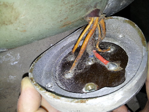

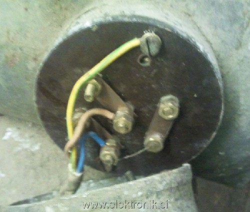

Doma imamo zelo star enofazni elektro motor, ki je bil do sedaj uporabljen za pogon brusilnega koluta. Ker tega nismo pogosto uporabljali in ker smo dobili od kolega kompresor brez motorja bi ta motor uporabili za pogon kompresorja.
Stvar je taka, da je bilo za zagon tega motorja potrebno fizično zavrteti jermenico ( poteg za jermen), ter takoj zatem prižgati motor. Motor se vrti v tisto smer, kamor zavrtiš jermenico (v obe smeri). Ker tega ne moreš početi pri kompresorju, me zanima kako bi se priklopil zagonski kondenzator, ter kolikšen mora biti.
Najlepša hvala za pomoč.

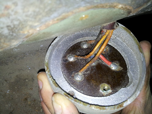

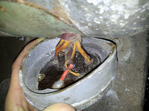

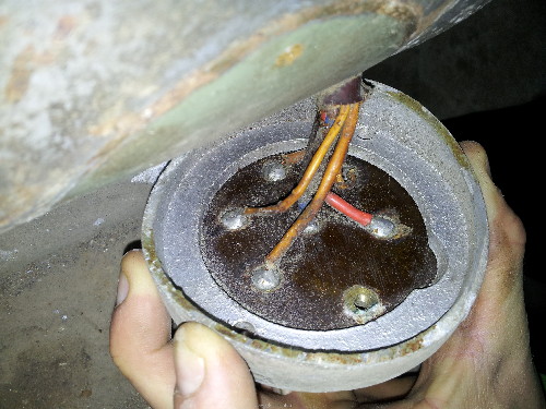

PrispevekObjavljeno: Sob Feb 09, 2013 4:33 pm    Naslov sporočila:   Odgovori s citatom
Med rdečo in modro je 18 ohm-ov, med debelima rumenima pa 21 ohm-ov. Dodal sem nekaj slik za boljši pogled Smile

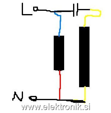

mogoče kot na priloženi sliki ? Ne vem, kako mora biti navitje na modri-rdeči žici obrnjeno (mogoče rdeča na fazo in modra na nulo).
