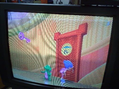

Kolegu popravljam omenjeni star Tv Obiter s PiP-om- šasija E6/c. Pojavile so se poudarjene
povratne črte v zgornjem delu ekrana ( slika v prilogi). Pozamenjal sem elektrolite v napajalni veji horizontale in vertikale pa ne pomaga. Glede na to da take napake v moji praksi še nisem imel ne vem kje naj še iščem napako. Ima kdo idejo? Iz odgovorov vidim da vas je veliko specialistov, ki se spoznate na take stare škatle.
Vnaprej lepa hvala.
PS - slika je drugače čisto OK ne kot na sliki ( tiste motnje v sliki mi je očitno pridelal fotoaparat -beri telefon) !

PrispevekObjavljeno: Sob Mar 16, 2013 1:22 pm    Naslov sporočila:   Odgovori s citatom
Zamenjaj elektrolite v vertikali.

PrispevekObjavljeno: Ned Mar 17, 2013 12:18 pm    Naslov sporočila:   Odgovori s citatom
Lipa, hvala za shemo. Zamenjal elektrolite v vertikali pa je zadeva popolnoma ista.
Je še kakšna ideja?

PrispevekObjavljeno: Ned Mar 17, 2013 12:21 pm    Naslov sporočila:   Odgovori s citatom
Lahko da imaš slab spoj (pregret) na uporu/diodi iz VN trafota za +47V, ki služi za dodatno napajanje vertikalnega IC. V tem primeru ti je že na pol odbilo TDA8350.

PrispevekObjavljeno: Ned Mar 17, 2013 12:40 pm    Naslov sporočila:   Odgovori s citatom
Potem že ne bi imel slike kot jo ima. Kolikor se spomnim bi to bilo nekaj v vertikalni linearnosti.

PrispevekObjavljeno: Ned Mar 17, 2013 6:55 pm    Naslov sporočila:   Odgovori s citatom
Hvala Satelitko - izkušnje štejejo!
Ja, je bil pregret spoj za +47V iz VN . Že pred tem sem spoj saniral vendar ni pomagalo, ker je očitno delno odneslo omenjen čip , ker pred tem tudi O-W korekcija ni bila v redu.
Zamenjal čip in sedaj je TV kot nov - malo sem poštelal geometrijo,ostrino in sedaj je slika kot se šika. Jaz ga ne bi zamenjal za nek nov nizkocenovni LCD TV.
Še enkrat hvala vsem za pomoč!
