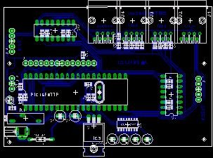

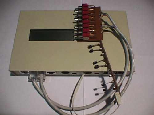

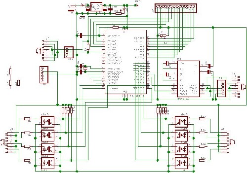

V prilogi so slike vezja in sheme in eagle .brd in .sch naprave, ki bere stikala na večjo razdaljo. Uporabljeni so optocouplerji za izolacij šokov, ki bi scvrli CPU. Izolirani so samo vhodni pini. Napajanje in masa sta skupna za obe strani optocouplerjev. Ker ne gre za visokonapetostno izolacijo ni problema, ne glede na to, da masa in plus niso galvansko ločeni. Na sliki narejene naprave je stikalo na kratkem kablu. V praksi je uporabljen 15 metrov dolg UTP (mrežni kabel). Vsako stikalo je na svoji parici. Na shemi ni videti blok kondenzatorjev 100 nF na regulatorju. Ta dva sta nalotana direktno na 7805, zato jih na načrtu ni.
Slike so bolj slabe kvalitete zato, da so kratke. V .zip datoteki so zložene vse stvari, tako da si z eaglom lahko pogledaš original.
