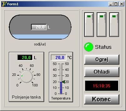

V prilogi (sod.zip) je na hitro napisan demo softwera (brez senzorja) za nadzor soda (lahko je tudi vinski sod). Za simulacijo je namesto senzorja levi spodnji gumb. Priložena slika prikazuje kako program v resnici zgleda.

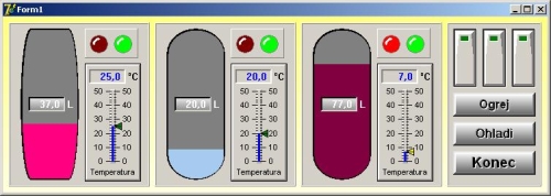

@jur: Nekaj v tem smislu mislim tudi jaz napisati. Vendar bo seveda za več sodov. Pa temperaturo bo tudi merilo, le grelo in hladilo ne bo kot tukaj.
Kar se pa tiče merjenja mase soda, pa pride predvsem težava pri lesenih sodih. Tem ne moreš tako enostavno podsteviti senzorjev kot cisternam. No, če je volja se tudi to da.

Več sodov ni problem. V prilogi sta majhna in velika (prava) slika.

Izvorna koda za meritev soda. Forum je ne pusti dodati kot priponko, zato je priložena tu. Koda je copy/paste iz programa. Instrumenti (v programu so uporabljeni samo tank, termometer, vrtljiv gumb, stikalo, gumb, gradient) so kupljeni pri www.abaecker.de, kjer je na razpolago povsem uporaben demo software.
Jur
