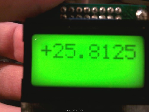

PrispevekObjavljeno: Sob Maj 28, 2011 10:18 pm    Naslov sporočila:   Odgovori s citatom
Sem usposobil...Je bilo treba nastavit CLKPR in DDR...
