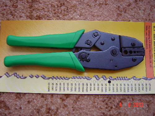

Dobi se .

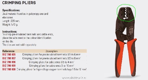

Glede klešč pa je kar kriza, dobijo se takšne, kjer lahko menjavaš čeljusti PRIMER .

Pri nas na televiziji vedno naročimo zraven večjega števila posameznih tipov BNC konektorjev tudi pripadajoče klešče za stiskanje konektorjev, ki jih ponudi proizvajalec konektorjev. Za vsak tip konektorjev svoje klešče, ki pa imajo dve funkciji, stisnejo sredinski pin ter obroček, ki objame oklop, tako da ni več spajkanja konektorja. Uporabljamo pa kable in konektorje proizvajalca CANARE .

Klešča se pa dobijo "za pravo ceno" na bližajočem se sejmu (Pordenona).
Konektorjev je pa tudi na "tone".
Klešče za krimpanje
