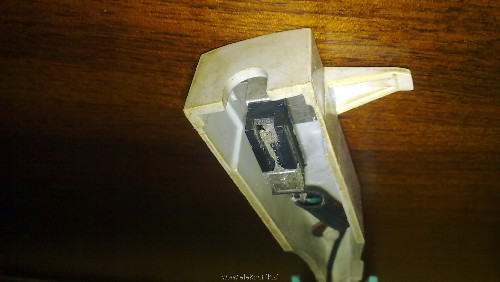

PrispevekObjavljeno: Pon Jun 10, 2013 5:21 pm    Naslov sporočila:   Odgovori s citatom
Odgovor na zs.
Fotografije še nimam, ker radio ni pri meni. Originalna glava se je obračala in imela 2 igli. Triglav pa je že imel novejšo glavo. Sicer imam tu en Tivoli pa je samo prazna ročka, je pa isti gramofon.
Ko ima Evil or Very Mad mlade jih ima ponavadi več Sad
 Velikost datoteke:  37.62 KB
 Velikost datoteke:  237.04 KB
 Pogledana:  16 krat
leonk
Pridružen-a: Pon 26 Jan 2009 0:39
Prispevkov: 374
Aktiv.: 1.87
Kraj: Jesenice
PrispevekObjavljeno: Tor Jun 11, 2013 7:26 am    Naslov sporočila:   Odgovori s citatom

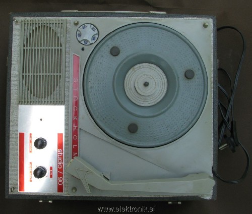

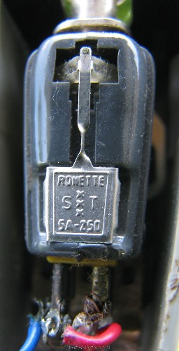

Gramofon je tipa Stockholm. Proizvajalca ne poznam; nekaj nemškega.
Originalne glave so bile Ronette in so bile piezzo tipa.
Nekje imam to robo, počakaj par dni da pridem domov in pogledam.
lp, Leon

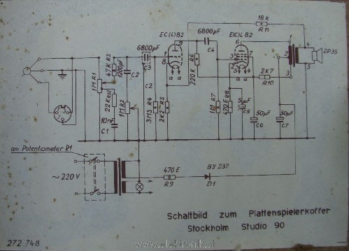

Še nekaj fotografij v zvezi z gramofonom Stockholm.
Lp, Jože.

PrispevekObjavljeno: Pet Jul 05, 2013 9:15 am    Naslov sporočila:   Odgovori s citatom
walter1 je napisal/a:
Ali gdo ve kako se menja glava na tem gramofonu?
Hvala lepo
sama igla je na KLIK , se pravi z izvijačem jo malo pri strani prizdigneš (zadaj širši del) in novo samo gor potisneš.
Upam da imaš novo iglo ?
L.P. iskra
walter1
Pridružen-a: Ned 27 Jan 2013 11:45
Prispevkov: 47
Aktiv.: 0.31
Kraj: Beograd
PrispevekObjavljeno: Pet Jul 05, 2013 12:10 pm    Naslov sporočila:   Odgovori s citatom
(Skoraj) novo iglo imam skupaj z glavo, pa sem želel zameniti cel komplet. Ne vem kako pristopiti vijaku ki drži glavo? Sama igla ni problem Angel
iskra
Prispevkov: 797
Aktiv.: 3.36
Kraj: Lokev ,Boa , KOPER
PrispevekObjavljeno: Pet Jul 05, 2013 12:21 pm    Naslov sporočila:   Odgovori s citatom
Prvo menjaj samo iglo , potem pa po potrebi še glavo (verjetno sta obe enako bogi .. Glavi)
L.P. iskra
walter1
Prispevkov: 47
Aktiv.: 0.31
Kraj: Beograd
PrispevekObjavljeno: Pet Jul 05, 2013 2:20 pm    Naslov sporočila:   Odgovori s citatom
OK, tako storim Angel
Vseeno pa me zanima kako odstraniti staro in vstaviti novo, če bo potrebe.
