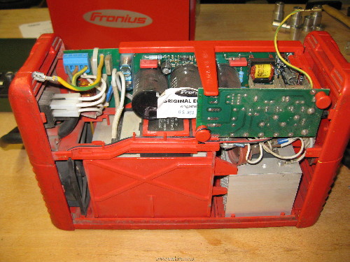

Da po dobrem mesecu javim rezultate (kmalu po objavi se mi je sesul računalnik in sem tole čisto pozabil).
Torej, napaka je bila v temperaturnem senzorju na hladilniku, senzor je na vezje priključen preko konektorja ki je izgleda izgubljal stik. Poleg tega je nekdo pred mano že šaril po njem in je senzor imel komaj kaj stika z hladilnikom, tako da sem zadevo očistil in ponovno pritrdil.
Strani kjer je pisalo o tem problemu ne najdem, sem pa našel servisno navodilo tukaj. Ta ki sem ga popravljal je prav tak kot na slikah na tej strani, servisno navodilo pa je za malo novejši tipki ima samo eno vezje.
Na pripeti sliki se vidi senzor desno spodaj na hladilniku (slika je iz zgornje strani).
Lep pozdrav, Peter
