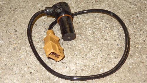

Zanima me za kaj se uporablja senzor/sonda na sliki. Spada pa v avtomobilsko tehniko.

Senzor motorne gredi za Lancia Kappa.
Če odpove, avto ne vžiga dokler se motor ne ohladi.
Pozneje tudi hladen ne vžiga več.

S točno takim senzorjem sem imel iste simptome na Tempri. Še preden je dokončno odpovedal sem ga snel, očistil in prepisal oznake, da bi nabavil drugega. Po demontaži, čiščenju in montaži nazaj pa so težave izginile in še kar dela ...
Cena novega je cca. 50€

Na kašnem principu (induktivni, optični, stikalo,...) pa deluje?
Iztok
Prispevkov: 4974
Aktiv.: 21.00
PrispevekObjavljeno: Sob Avg 17, 2013 12:54 am    Naslov sporočila:   Odgovori s citatom
Glede na mesto montaže (izpostavljenost umazaniji in vodi) ter železnem zobatem kolesu, ki teče mimo njega, je 100% induktivni.
Če je notri klasičen sistem z eno ali dvema tuljavicama ali hall senzor pa se nisem poglabljal. Bom pa "patološko" pogledal, če ta stari očiščeni in sedaj BP delujoč še kdaj odpove.
Glede na visoko frekvenco impulzov (cca. 5kHz) je verjetno senzor z eno tuljavico ker tisti z dvema redko presegajo 3,5 kHz in daje sinusni ali že digitalni signal motornemu računalniku ... ta pa ga po potrebi še trigga v digitalno obliko in proži mono-injektor in vžigalni tuljavi.
