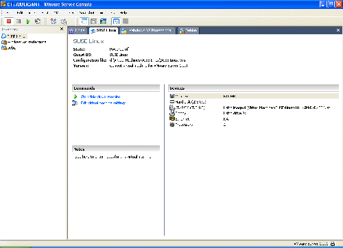

Ok. Namestiš XP in za njih porabiš celoten disk. Filesystem je lahko brez problema NTFS. Diski virtualnih sistemov so pravzaprav (velike) datoteke na tvojem fizičnem disku.
Razlika med Serverjem in playerjem je:
- Server omogoča kreiranje novih virtualnih strojev, player ne
- Na server se lahko povežeš oddaljeno, player teče samo lokalno
- Server porabi nekaj sistemskih sredstev, kljub temu, da virutualni stroji ne tečejo.
DOS lahko namestiš kot gostujoči sistem brez težav in tudi z več DOS-i ne boš imel večjih težav. Ko imaš 1 DOS (oz. katerikoli os) postavljen lahko rečeš Clone. Full clone prekopira vse datoteke in nov stroj je neodvisen od prejšnjega, Linked clone pa zasede manj prostora, vendar potrebuje datoteke originalnega virtualnega stroja.
Prenos datotek je omogočen preko "Shared folders". V nastavitvah se nastavi, kaj želimo v skupni rabi, v gostujočem sistemu (windows) pa do teh map dostopamo preko \\.host\sharedfolders\
Še ena zanimiva stvar je "pavza" stroja. najbližja ekvivalenca bi bil hibernate, vendar je "pavza" tukaj izvedena na nivoju "hardware-ja" in dela tudi za OS-e kot so DOS, win98.
Je pa še nasvet. Če želiš prenašati datoteke, potem kot gostujoči sistem namesti Win98, da boš lažje dostopal do datotek. V DOS-u ne vem kako je to izvedljivo. Da se, če ne drugega preko disket ali fizičnega dostopa do diskov(!!!!!)
v priponki pa slika, kako to izgleda konzola.
