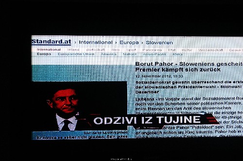

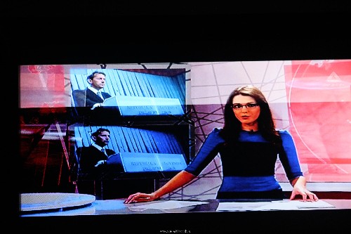

Na Gorenje LCD TV se je pojavil problem in sicer je spodnji del slike (cca70%) postal temnejši, zgornji del pa normalen, sicer pa se iz priloženih slik najbolje vidi. Prosim za kak nasvet.
Hvala vsem ki boste dali kakšne informacije.

Napaka na panelu? -> nakup novega, star pa za dele

Vse (razen popolnoma rzsutega TV-ja) se da popraviti. Problem je, da je cena novega panela primerljiva s ceno novega TV-ja. Zamenjava sama ni problem.
Lahko poizkusiš najti rabljen panel (od kakšnega TV-ja, ki ga je oplazila strela).
Tip TV-ja in panela ne bosta škodila za nadaljnji debati.

Odpri tv, in poskusi flat kable na panelu pritisnit.. Isti primer na gorenjevim lcd-ju.. Flat kabel na vrhu panela defekten.. Podlozil sem ga z trdejso spuzvo, da ga potiska dol.. Resitev za dolocen cas..
