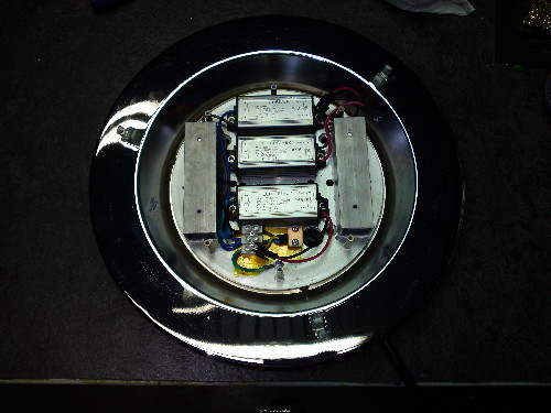

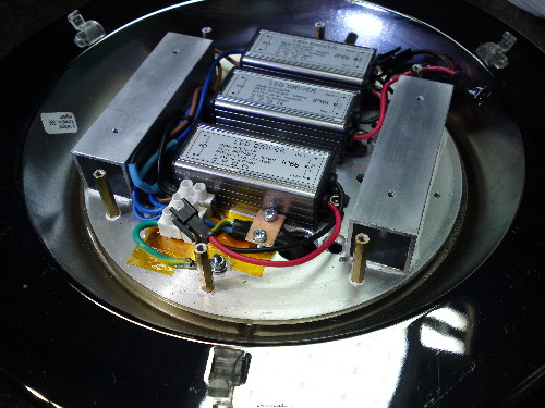

Po dolgem premoru sem se končno spravil odpreti mojo luč in dodati zaščitni termostat. Mimogrede, sem naredil še 2 obljubljeni sliki notranjega dela luči, kjer so napajalniki, distančniki in priključne sponke.
Sedaj moram zaradi praktičnosti samo še prevezati LED diode na zgornji plošči nato pa sledi testiranje...

Dobro je to, da je izhod za 1W LED omejen na 300mA, kar bistveno podaljša življenjsko dobo.
