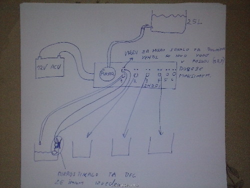

Ker imam doma vedno več čebeljih panjev, sem prišel na zamisel da naredim nekaj kar bi mi olajšalo njihovo hranjenje.
Za tiste ki še neveste čebele pred zimo čebelarji hranimo z sladko vodo (približno 50/50 vode in sladkorja).
Torej, ker imajo čebele velik apetit po hrani, saj jo tudi potrebujejo, jim moramo v dnevih pred zimo čebelarji vsak dan nositi na panj približno 1,5 litra sladkane vode. Torej pri 30 panjih je to kar velika količina in posledično nerodnost.
V mislih imam nekaj za si to olajšati, izvedbo imam na spodnji sliki, na vas se obračam z enim namenom, in sicer:
Potrebujem pumpico, to že imam in je od avtomobilskih brisalcev.
Potrebujem pa tudi zaenkrat le 6, elektromagnetnih ventilov, za katere bi želel, da so v mirovni poziciji (ne teče tok) ko so zaprti. Po možnosti kar pa ni seveda pogoj bi želel, da imajo ventili vhode in izhode v tej velikosti, da lahko nanje nataknem cev, ki ima luknjo premera 4 mm.
Torej če kdo pozna kakšno stran na kateri lahko kupim takšne ventile, zažaljeni so čim manjši in cenejši.
ČE ima pa kdo kaj takega doma, z veseljem odkupim!
Prilagam sliko za lažjo predstavo.
Naj povem, da logiko delovanja sem že rešil problem mi postavljajo l elektromagnetni ventili.
Hvala za pomoč in nasvete.
LP Rok

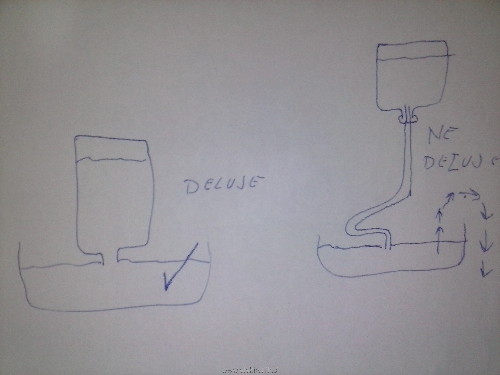

Mare, sem tudi tako naredil, toda izkazalo se je da tudi ko voda pride do cevi, še kar naprej teče.
In da drugače imajo tako urejeno za napajanje zajcev, nevem zakaj s cevkico tole ne deluje...

Problem ti predstavljajo ventili in črpalka. Za črpalko še ne veš, ampak je gotovo problem, če je ne boš splaknil.
Raztopljen sladkor v vodi bo povzročil, da se bo rotor črpalke zalepil in posledično ta ne bo startala.
Ta mešanica, ki jo omenjaš je 50 Brixov in za takšno se v industriji uporablja vijačno črpalko ali pa za perilstatično črpalko. Oboje se na koncu tudi opere.
Moj nasvet je, da glede na "budžet" uporabiš črpalko, ki jo imaš, za ventile izbereš bistabilne ventile (ker imaš akumulator) in nekako izvedeš splakovanje sistema.
Kot ideja: dva rezervoarja, v enem raztopina cca 70 brix (sploh ne vem, če lahko toliko sladkorja raztopiš), v drugem pa čisto vodo. Tako v prvem ciklu natočiš v čebelnjake sladko vodo cca. 1l, v drugem ciklu pa zadevo splakneš z 0,5l čiste vode. To lahko določiš na čas, ker ne rabiš velike natančnosti.
Tvoja plovna stikala bi potem uporabil za minimum, in bi jih dopolnil samo, ko oz. če je posoda prazna.
