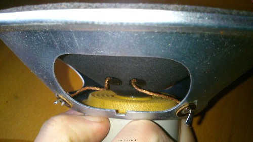

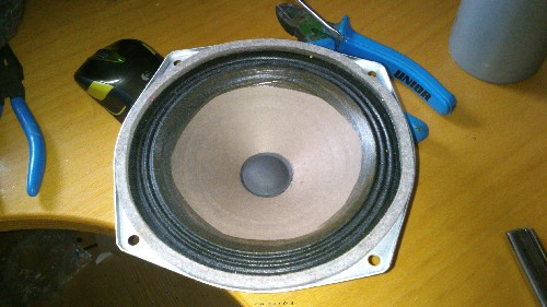

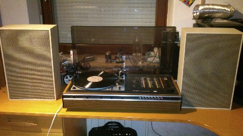

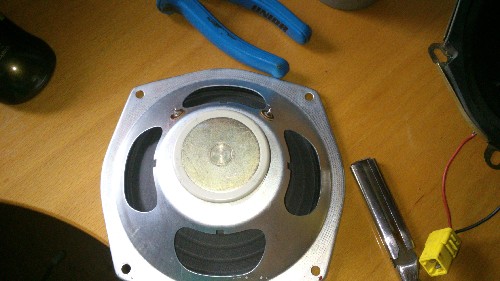

Pozdrav.
Dobil sem neko starejšo komponento (radio+gramofon +opcijsko kasetofon+4x output zvočniki).
Zadeva se imenuje SABA HiFiStudio 8761.
Zraven sem dobil še dva zvočnika (glej sliko). Pri enem pa imam težavo. Ko ga priklopim, se sliši da nekaj probava igrat, vendar samo visokotonec špila. Stvar sem vzel ven, nakar sem opazil, da ima nizkotonski driver zaribano tuljavo (ko z roko premaknem membrano navzdol - pazim na enakomeren pritisk- tuljava škrta. Ker je stvar, ko dela, kar dobra, zaenkrat še ne bi menjal enote z neko random - samo da špila... zamima me, če bi se to dalo kako popraviti (in kdo to dela)?

žagar gameljne

http://www.zagaraudio.si/
Jaz sem naročil samo tuljavo in sem jo sam nalepil z epoksidnim lepilom.
Staro previdno segreješ pri spoju in jo odlepiš.
Tako je nekaj ceneje.

Tudi jaz predlagam Žagar audio.

V kolikor pa boš slučajno menjal z novimi (ekvivalent), pa Terna v Ljubljani. Meni so odleteli srednjetonci na Technics SB-M500, pa so mi zelo pomagali. Skratka, imam pozitivne izkušnje.
lp Danilo
