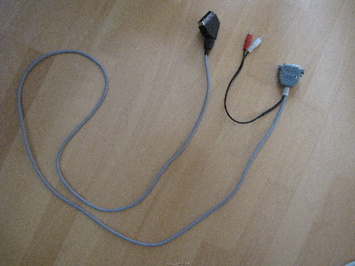

Na televizor je priklopljena s kablom iz RGB vhoda na SCART ali pa composite video. Dejansko RGB konektor zgleda na enem delu nekoliko siv ampak ne zdi se mi da to na kaj vpliva. Nisem še preizkusil kako dela preko composite in bom to naredil prav zdaj

Aja butl jst!
Pozabil sem da sta rdeča in bela samo zvok sem mislim da je ena video. Ne zdaj ne vem več kaj še naj naredim

Tule imaš shemo tega kabla. Preveri, če dobiš napetost na pin 8 in 16 SCART konektorja (ali pa "ročno" preklopi TV v RGB način, če je možno).

Odlično, kabel zrihtan!
