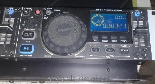

Iščem display za Gemini CDX 2400. Z uradnim zastopnikom iz MB si ne morem kaj veliko pomagati, ker ... Pozno kdo kakšnega drugega zastopnika - serviserja?

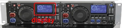

Ne vidi se skoraj nič. Gledati moraš pod raznimi koti, da lahko sploh kaj prebereš.

Glede na simptome bi rekel da je kaj narobe z samo osvetlitvijo in se da mogoče z malo truda popraviti v domači delavnici. Preveri zunanje elemente za osvetlitev.

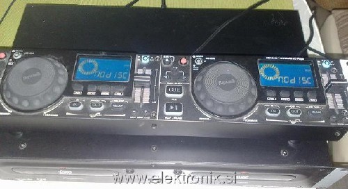

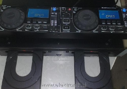

Končno je prišla stvar do mene. Desnemu je res crknila le osvetlitev. Originalne LED diode nisem imel, popraviti sem moral, ker jo lastnica po praznikih rabi, pa sem dal notri 2 LED diodi iz svetlobnega traka. Very Happy Očitno sta malo svetlejši.
Problem pri levi strani pa ostaja. Pravilno prikaže, ko nima CDja, ko je odprt, zatakne pa se, ko potisneš CD v player. Zvok dela normalno, display pa zataji,
Sedaj sem brez idej, zdi se mi, da ni display problematičen. Zamenjati ga nisem mogel, ker je zalotan. Kar je možno, sem med seboj zamenjal, a plošča, na kateri je procesor, diplay, ... je enota za sebe, velika kašne 16x8 cm.
