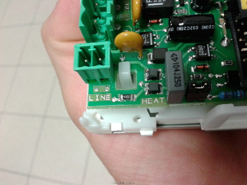

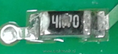

Pri domofonu, ki je priklopljen na analogno telefonsko linijo, je zaradi strel v bližini odneslo vhodni upor (na slikah) ter še en tranzistor. Zamenjal sem tranzistor in namesto skurjenega upora dodal upor vrednosti 220 ohm. Domofon deluje, ampak se mi zdi, kot da vse skupaj malo, ampak res samo malo bolj 'hrešči' oz. je bolj glasno. Je to mogoče zaradi vhodnega upora ki je mogoče premajhen ( ta iz slike bi bil mogoče lahko 410 ohm --> koda 4100 ??). Če je original upor res 410 ohm, ali bo potem vezje z uporom 220 ohm bolj občutljivo na razne razelektritve ozračja, ali je bolje preventivno dati malo večji upor (1kOhm). Ker pa se domofon napaja iz telefonske linije, bi bilo verjetno napajanje zaradi prevelikega upora 'prešvoh'?

Čudna je tale oznaka, kot da bi imela 5 cifer... 41 na začetku in 70 na koncu. Je mogoče 41R70 ? (normalna oznaka bi bila sicer 41R7)
417 je standardna vrednost v E192, ampak ta se uporablja za 0.5% ali še bolj precizne upore (in tak upor v taki aplikaciji spet nima nekega smisla).

Poglej po vezju če je še kje kakšen takšen upor (da oznake nekako pašejo skupaj) in ga izmeri, mogoče boš imel srečo Very Happy .
