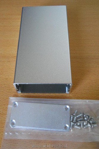

Mene bi zanimal kak postopek tiskanja brez nekih (vsaj ne pretiranih) začetnih stroškov, ki bi zgledal profesionalno in ki bi bil primeren za male količine.
@Vajdo
Prosil bi te, če se lahko pozanimaš, kako je z obstojnostjo tiska pri vas ter mogoče kolikšna je okvirna cena.
V mislih imam tiskanje na aluminijasta ali plastična ohišja kot je na sliki. Potiskati bi bilo potrebno zgornjo površino in oba stranska pokrova. Bolj ali manj gre za napise. Višine ohišij so navadno pod 30mm. To na sliki ima višino 24mm.
