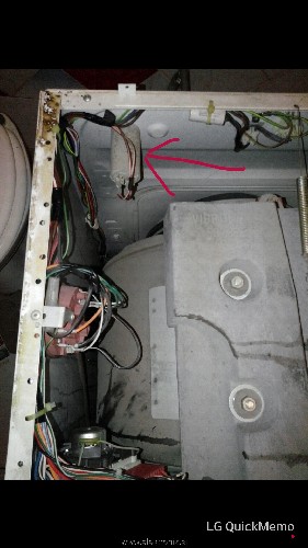

mam problem omenjenim pralnim strojem. in sicer, ko stroj vklopim začne samo nekaj brenčat, motor se pa ne zažene.. pri nobenem programu, razen centrifuga, ki pa dela normalno. ko dam program na centrifugo se motor takoj ažene in normalno deluje.. kaj bi lahko bil problem??
Hvala za pomoč.
Lp,
Dominik

Malo bolj opiši problem. Brenči lahko elektro ventil ali kaj drugega, kaj ti sploh jemlje vodo?

Ne, tudi vode ne jemlje.. ko ga vključim se zasliši neko brnenje.. nekakšna elektronika.. bom na sliki oznčačil kar se mi zdi da brenči.. druga pa ne dela nič, razen tega brenčanja..

Kondenzator hm z njega bi se skadilo če bi bil. Sicer pa je na njem napetost samo ko dela motor, centrifuga pa dela. Think Lahko bi bil tudi motor pranja prebit. Ampak bi potem tudi moral vzet vodo. Lahko odklopiš motor pa boš videl kaj bo. Potem pa preveri elektro ventil itd.

Žal se ne spoznam kaj preveč na elektroniko.. Lahko malo bolj podrobno razložiš kje najdem elektro ventil in kak zgleda?
Kaj bi se moglo zgodit, če odklopim motor?

evo, odklopil sem motor pa se isto dogaja.. punca je zdaj malo bolj poslušala, pa pravi, da to brenčanje prihaja iz bobna..

Saj bi moralo biti isto, ker če je kondenzator potem samo motor ne dela.
Elektro ventil je pri priključku za vodo na zadnji strani pa cevi gredo od tam v dozirno posodo.
Če se stroj sploh ne bi vklopil bi lahko bila ključavnica pri vratih.
Možnosti za to je več malo bo treba preverit napetosti, ker vode ne jemlje tudi če je črpalka fuč pa do filtra za vodo td.
Daj napiši kraj od kje si, pa ti bo mogoče kak sosed lahko pomagal.

Sem iz Maribora..
Elektro ventil sem našel.. elektrika pride do njega..
ključavnica na vratih.. tjah.. sem jo vzel dol in vklopil stroj.. zgodi se isto.. spet tisto brenčanje.. ključavnica se zaklene..
