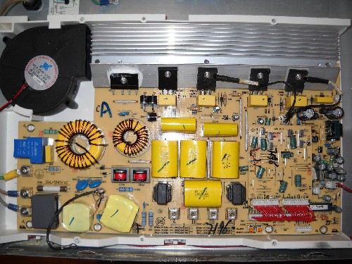

Bom kar tole temo izkoristil, da ne odpiram nove. V roke sem dobil ploščo Candy z istim problemom, priklopil sem jo na mizi in je potem delovala b.p. Potem sem jo priklopil še enkrat in pri tem zamenjal fazo in nulo (obrnil vtikač), kar tudi ne bi smel biti problem. Toda, zabliskalo se je in počilo, sedaj pa polovica štedilnika ne dela. Notri sta dve zelo podobni elektroniki, vsaka za 2 plošči. Pri odpiranju sem ugotovil, da je bila ena žica temperaturnega senzorja stisnjena ob ohišje, pri zamenjavi faze in nule je bila tu gor faza, pa je pokurilo 5V napajalnik, zelo verjetno pa tudi mikrokontroler na vezju za napajanje dveh plošč (drugi dve delata), če pripeljem teh 5V od zunaj, stvar še vedno ne dela.
Sedaj pa vprašanje, kje kupiti celo vezje, da ne bo to stalo več kot nov štedilnik?
