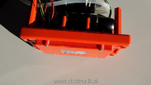

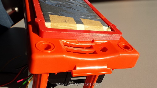

Evo, dobil od Musty-ja modificirano ohišje: "distančnik" za spodnji pokrov za baterijo, tako da je zdaj notri 3S1P LiPo 10 Ah paket ... Zdaj pa hitro še BMS dokončat ...
LP, g

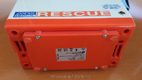

Predelan aspirator - navzven niti ni opaziti kakšne spremembe ...

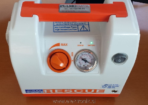

No, razen spodaj je nekoliko dvignjen - ampak par mm višine na račun dobrega trikratnika povečanja kapacitete ni nerazumna cena ...
