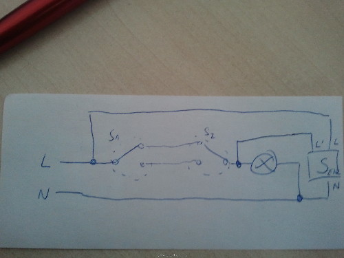

Doma bi rad na stopnice zmontiral senzor za prižiganje luči od Tem Čateža. Sedaj luč prižigam z dvema stikaloma(izmenično), in bi rad to tudi obdržal. Dodal bi samo še senzor ki bi luč prižgal že ko stopiš na stopnice. Sem probal zvezati tako da sem iz razdelilne doze potegnil fazo in nulo, ter senzor zvezal direktno na luč, s tem pa sem izgubil možnost vklopa/izklopa z stikali, vse dokler senzor ne izklopi luči.
Zanima me če se da senzor zvezati tako da bi lahko tudi ob vklopu senzorja, stikala obdržala svojo funkcijo?

Če imaš izto fazo, se da... Vse pustiš kot je, stalno fazo pripelji na senzor, iz senzorja pa na fazni vodnik žarnice.

Ne vem zakaj si odklopil prejšnjo povezavo na žarnico, izhod senzorja bi samo dodal vzporedno k faznemu vodniku na žarnico.

Sedaj sem priklopil na isto fazo senzor, iz senzorja direkt na luč, ter nulo na senzor. stvar dela, samo ko senzor prižge luč, mi stikali izgubita svojo funkcijo.

Dejansko lahko [slovenščina je zame španska vas] stalno fazo iz izmeničnega stikala vežem na senzor, izhod senzorja dodam vzporedno na fazni vodnik žarnice. Kaj pa nula, na senzorju imam dovod tudi za nulo(ga pripeljem iz istega mesta kot stalno fazo??)

Da. (Nulo pravzaprav lahko vzameš katero koli, samo z istega fida.)
Praktično je najlažje z istega mesta.

Takole si bo mogoče laže predstavljat:
LP Branko
EDIT: za moje razmišljanje je to pravzaprav brezveze, ker ti recimo potem luč ostane pozabljena prižgana. No ja... odvisno od razmer..
