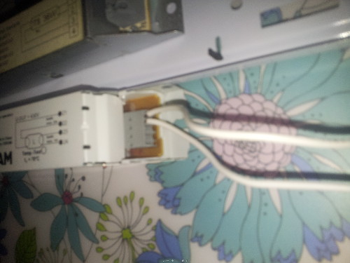

Spostovane dame in gospodje!
Kako se rece konektorju na sliki (slika vem da je slaba) ter kako hudica se iz tega konektorja izvlece kabel?

V luknjico porineš majhen izvijač ali neko špico, s tem odmakneš kovinski perešček, ki drži žico notri, potem pa žico izvlečeš. Po sliki bi lahko rekel da je to na vrhu - tiste štiri luknjice.
Kako se konektorju reče se mi pa tudi sanja ne, žal.

To so novejši samozaskočni konektorji, imena se trenutno ne spomnim (tudi ni nič posebnega) je opcija kot tisti recimo PTR500 samo niso tako sigurni saj se jih ne privijači ampak kot je že predhodnik povedal se zaskočijo..nevarnost da pade ven se razgiba..
LP Rok

Take konektorje imajo med drugim tudi poceni vtičnice in stikala za bajto. No, stikala imajo kar v večini tako, vtičnice pa, kdor ima sam sebe rad raje kupi tiste, kjer se žice privijačijo...saj montaža je enostavna, ampak, kot pravi papagaj - zadeva se lahko razrahlja in ima slab stik.
