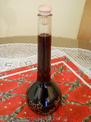

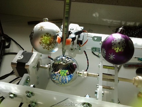

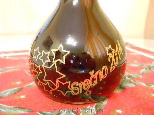

Pa še slikca mojega ustvarjanja...
 Velikost datoteke:  114.76 KB
 Velikost datoteke:  102.61 KB
LP, Matjaž

Matjazkariz, katere "zlate" flomastre uporabljaš, da so obstojni na steklu?
matjazkariz
Pridružen-a: Sre 03 Nov 2004 18:09
Prispevkov: 1026
Aktiv.: 4.32
PrispevekObjavljeno: Pet Dec 20, 2013 11:07 am    Naslov sporočila:   Odgovori s citatom
Edding 780. Imam zlatega in srebrnega. Za odtenek sta predebela za original vpenjalo pisal eggbota (11mm), tako da sem naredil novo. Lahko pa povrtaš originalno...
LP, Matjaž
