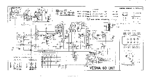

Shemo sem enkrat povlekel na tem forumu, pa ne najdem več od kod, zato jo pripenjam ponovno. Končna elektronka E3 je najverjetneje UCL82, pred njo E2 je UBF80 ali UBF89 (vseeno) in E5 je usmerjevalka UY85. Pazi ker je šasija povezana direktno na omrežje (nima omrežnega trafota)!

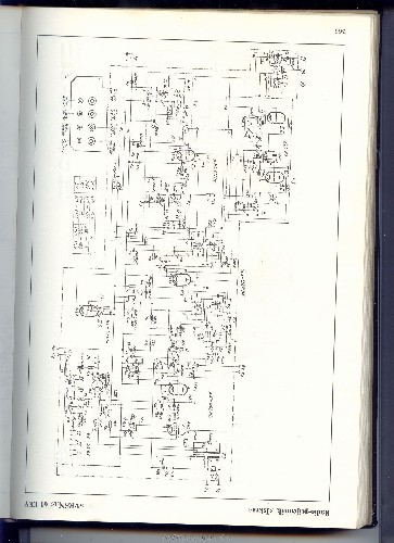

I ja sam skenirao šemu tu se vide i oznake elektronki.

Yu2myg - iz katere knjige je to skenirano?

Zoran L.Jerotić
RADIO-PRIJEMNICI
sa 500 šema
1986
šema za Savu nema ima za nekoliko Savica
58
61U
61
63
Savica SN 120 UKV

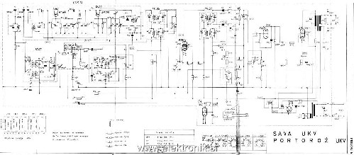

Ali rabiš tako Savo? Menda je več različnih tipov.

cerovac_i, hvala za shemo. Mislim, da je moja malo novejša, ker na usmerniku nima elektronke. Ostalo je pa precej podobno.
