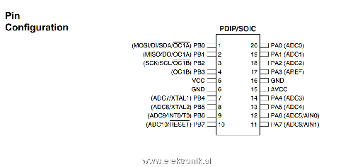

Gledam datasheet, pa nikjer ne vidim HW UARTa ...?
SW UART je ok, če podatkov ne bo veliko in če imaš počasno komunikacijo ... Za kaj več pa toplo priporočam kak "močnejši" čip s HW UARTom (ali dvema Wink ).

Nima HW uarta. Za SW uart raje uporabi bit-banging (all-software implementacija), kar je opisano v AVR307 je malo bolj optimalna varianta ampak tudi malo bolj zakomplicirana.
Attiny26 ima dobro podprt analogni del, HW UART pa ne podpira. Za HW UART je pa boljši kakšen attiny2313 ali kaj podobnega (ta sicer nima adc).
