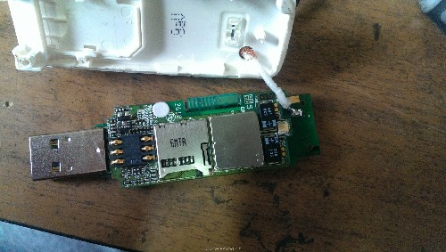

Zdravo. Imam usb modem ZTE mf636.
Ker imam le 29 % signala z ključkom, sem hotel signal ojačati preko umts antene.
Modem nima priključka za zunanjo anteno, zato, sem na anteni odstranil konektor in ga prilotal na ploščo v modemu, kjer sem opazil neko mini vezje, ki po mojem mnenju deluje kot antena.
Dejstvo je, da ko sem vezje ostranil je modem lovil le 13% signala, z vezjem je lovilo 29% signala, z dodatno anteno pa 22%. Mogoče kdo ve, zakaj dobim manj signala z anteno, kot brez nje?

PrispevekObjavljeno: Pon Mar 24, 2014 11:17 pm    Naslov sporočila:   Odgovori s citatom
Najprej, sliko pripni na forum. Vidiš pri oddaji gumb spodaj "Dodaj priponko"? No, to je to. Prvi korak. Wink

PrispevekObjavljeno: Pon Mar 24, 2014 11:18 pm    Naslov sporočila:  Re: Zte mf636 plus antena Odgovori s citatom
bugarcek je napisal/a:
wow .. kje je pa oklop?
kakšna prilagoditev pa je to?
pri visokih frekvencah ni tako enostavno to priklapljat!
Lep pozdrav!

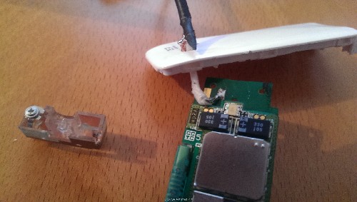

PrispevekObjavljeno: Tor Mar 25, 2014 8:25 am    Naslov sporočila:  SLika Odgovori s citatom
Slika v priponki.

PrispevekObjavljeno: Tor Mar 25, 2014 8:33 am    Naslov sporočila:   Odgovori s citatom
Čudno, da sploh kaj dela. Brick wall Masa kabla mora biti tudi priklopljena!

PrispevekObjavljeno: Tor Mar 25, 2014 8:39 am    Naslov sporočila:   Odgovori s citatom
forest70 je napisal/a:
Kako to, da potem dela slabše, kljub temu, da imam priključeno tudi tisto integrirano anteno z leve?
Kam naj bi prilotal maso, da bi zadeva funkcionirala tako kot mora?
Lp, Gašper

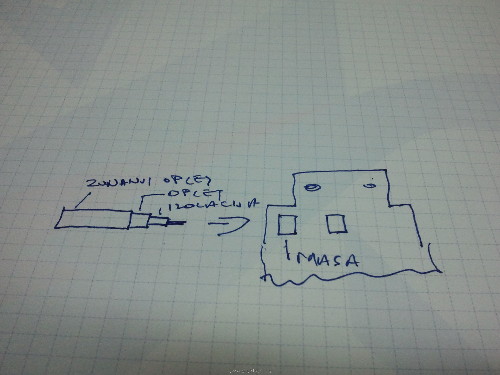

forest70
Prispevkov: 588
Aktiv.: 2.85
Kraj: Koper
PrispevekObjavljeno: Tor Mar 25, 2014 8:59 am    Naslov sporočila:   Odgovori s citatom
Tu so visoke frekvence, zato "po domače" priklopiti dveh stvari ne da željenega rezultata. Odstrani koaksialni kabel, naredi kvalitetne slike. Obe strani ploščice in to cele, ker iz slednje ni razvidno ...

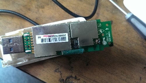

bugarcek
Pridružen-a: Sob 08 Feb 2014 15:42
Prispevkov: 9
Aktiv.: 0.06
Kraj: Krško
PrispevekObjavljeno: Tor Mar 25, 2014 9:46 am    Naslov sporočila:  Prilagam slike Odgovori s citatom
Prilagam sliki.

forest70
Prispevkov: 588
Aktiv.: 2.85
Kraj: Koper
PrispevekObjavljeno: Tor Mar 25, 2014 10:40 am    Naslov sporočila:   Odgovori s citatom
Evo tako

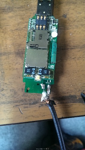

bugarcek
Prispevkov: 9
Aktiv.: 0.06
Kraj: Krško
PrispevekObjavljeno: Tor Mar 25, 2014 11:17 am    Naslov sporočila:   Odgovori s citatom
Hvala, sem prilotal, bom javil rezultate.
Spajky mogoče poskusim tudi tvojo varianto, hvala.
 Velikost datoteke:  1.06 MB
 Pogledana:  21 krat
Lp, Gašper
forest70
Prispevkov: 588
Aktiv.: 2.85
Kraj: Koper
PrispevekObjavljeno: Tor Mar 25, 2014 12:30 pm    Naslov sporočila:   Odgovori s citatom
Pa si ti videl kako sem ti narisal ??? Brick wall To kar si naredil je šklopocalo!!! Potrudi se in naredi tako kot sem ti narisal

bugarcek
Prispevkov: 9
Aktiv.: 0.06
Kraj: Krško
PrispevekObjavljeno: Tor Mar 25, 2014 7:41 pm    Naslov sporočila:   Odgovori s citatom
Sem za foro probal moje skropucalo in začuda deluje precej bolje.
Iz cca 2,2 mb/s sem prišel na okoli 4 mb/s. Sem izredno zadovoljen.
Hvala, lp
Lp, Gašper
