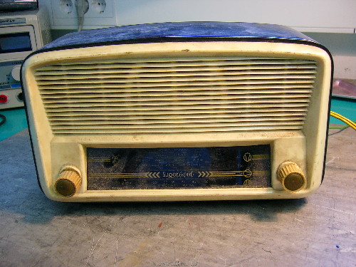

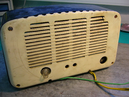

Nov projekt: Radio Elektro Kragujevac, "Super Bebi", letnik blizu 1960.
Zvoka ni, žarnice svetijo..

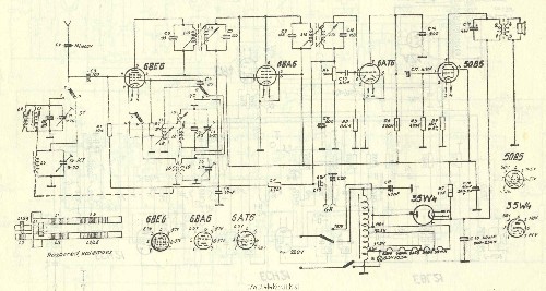

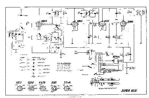

Tudi, če si že rešil problem, dve shemi (mislim, da sta iz strani stariradio, ki je ni več) ne bosta škodili:
 Velikost datoteke:  212.89 KB
 Pogledana:  49 krat
 Velikost datoteke:  82.21 KB
 Pogledana:  39 krat

O hvala!
Že vidim, da so bile predelave nekoč. Na mojem gramofonski vhod vsekakor ni ločen s kondenzatorji. Nekaj razlik je tudi pri vezavi gretij, en kondenzator na končni stopnji je bil dodan..

PrispevekObjavljeno: Sre Jul 27, 2011 6:25 pm    Naslov sporočila:   Odgovori s citatom

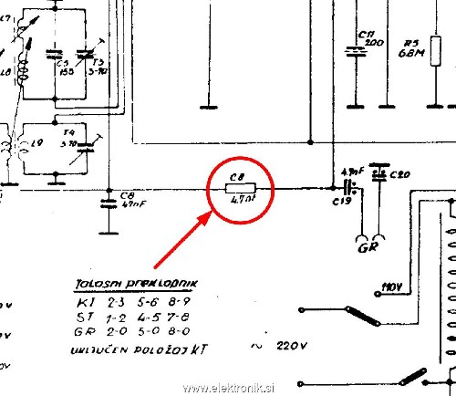

Vidim da so nekaj elementov na shemi označili malo po svoje... Shame on you Brick wall

Heh, sem opazil! tam pride 2M2 upor.

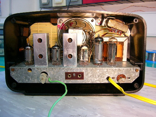

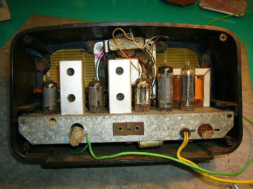

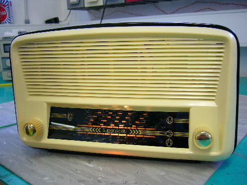

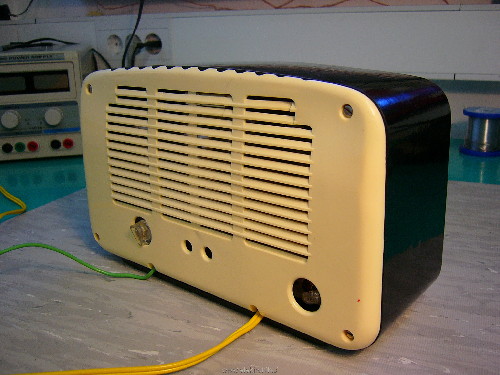

Tako, radio je očiščen in popravljen, potrebuje le še uglaševanje. To bom storil doma, v okolju z malo manj RF motenj. Vmes mi je ratalo "zaštihat" eno tuljavo v medfrekvenčnem transformatorju, tako da sem jo polovico odvil in zalotal potrgani žici in navil nazaj. Zna bit, da sem ji spremenil kvaliteto, omsko upornost ima malo višjo kot ostale.
Menjal sem elektrolite, a bom nazaj vgradil originalne (z novejšo vsebino!).

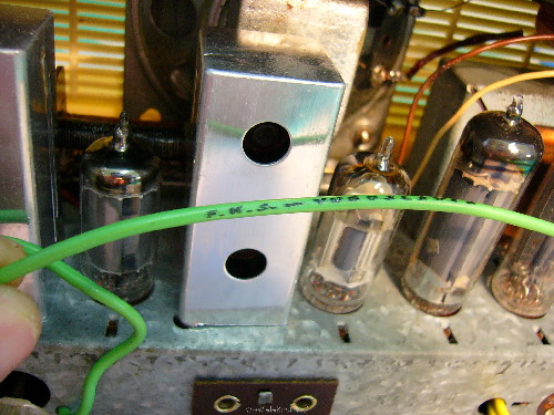

originalna antena: F.K.S. Yugoslavija : Fabrika Kablova Svetozarevo!
Nekaj slik:
