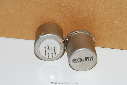

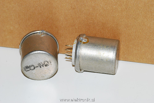

Pred dnevi sem dobil Iskrin predojačevalec - mešalec in v njem so vgrajeni elementi, ki so podobni elektronki. Podnožje je 7 polno / Miniatur-7-Pin-Base B7G, USA 1940 (Codex=Zoo) /, enako kakor za elektronke.
Oznaka je EO-1111 /teža 38g/ in EO1110 /teža 50g/.
Moram priznati, da tak tip "elektronke" še nisem videl..........če je? Moti me že vijak na spodnji strani, po teži se mi dozdeva, da je v v notranjosti transformator???

Signalni ločilni trafo, po mojem predvidevanju.

Tudi moj glas gre za linijski ločilni transformator. Z multimetrom ga premeri. pogosto se uporablja 600E:600E, verjetno pa ima vsako navitje še vsaj en odcep, eden je pa ozemljitev ohišja.

Vijak zelo verjetno drži feritni lonček z transformatorjem za prilagoditev impedance/nivojev. Drugače pa odlotaj spoje in poglej v notranjost.
So pa tudi drugi proizvajalci (SIEMENS) v preteklosti izdelovali transformatorje v podobnem odišju. Mešalne mize imajo pogosto take transformatoje na vhodu zaradi galvanskih ločitev signalov.
