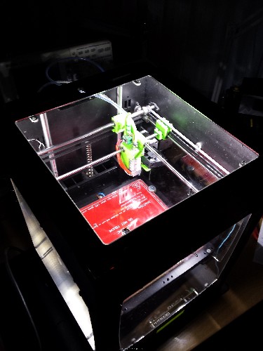

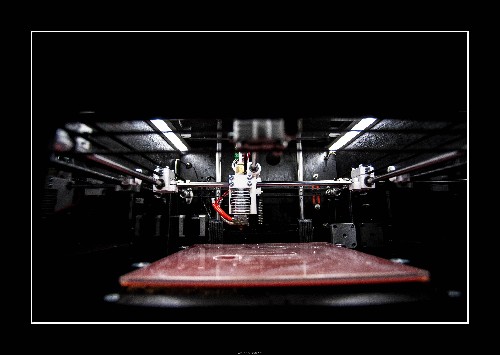

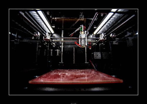

Mi ni dalo miru pa sem moral pritisniti par "industrijskih" fotk.

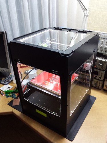

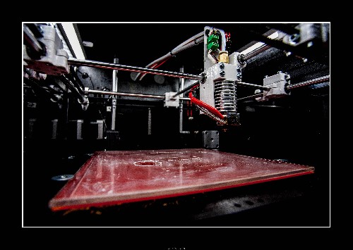

Imam podobno barvno in svetlobno kombinacijo Smile Dela pa super.
