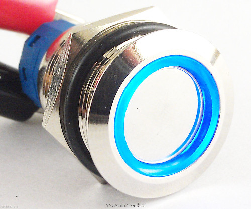

Malce se igram s 3D tiskalnikom in na sprednjo ploščo bi rad dal par potisnih stikal s katerimi bi upravljal določene elemente tiskalnika. Med drugim bi ga rad tudi ugasnil in prižgal preko gumba na sprednji plošči.
Za ta namen sem že kupil kitajske potisne gumbe, ki obljubljajo, da zdržijo 5A pri 250V. No, zdržal je celih par vklopov in izklopov tiskalnika, pa je tok daleč pod 5A (grelna miza še ni priključena, le oba napajalnika sta priključena na napajanje).
Kakor koli že, potrebno bo kupiti eno bolj kvalitetno stvar. Želeno obliko stikala pošiljam kot sliko. Želene karakteristike pa so:
- zdrži 5A pri 250V (realnih)
- premer okroglega stikala je pod 20 mm (toliko velike luknje so že obstoječe)
- je osvetljen z modro 24V LED (opcijsko)
Zelo vesel bi bil kakšega priporočila za kvalitetnega proizvajalca, po možnosti dobavljivega v Sloveniji.
Primer želenega potisnega stikala.
