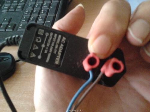

Meni en amerikanec la.ufa že cca 1 leto bp Very Happy Very Happy Very Happy
Je pa res da sem ga prvo razdrl, prekontroliral vsaj mrežni elko, in prvo uro obratovanja sem opazoval z gasilskim aparatom v roki Very Happy Very Happy Very Happy
Tudi je res, da na mojem piše 110 - 240V, kontakti pa so ameriški (pod rdečimi skrčkami)

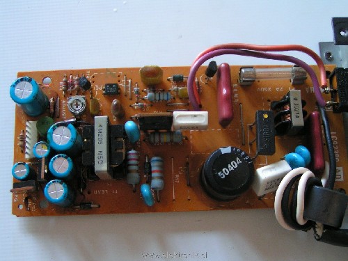

Zunanji trafo sploh odpade zaradi teže in motenj (deluje v okolju množice audio analognih naprav!). Uvodoma sem napisal, da niti zunanjega majhnega toroida ne bom uporabil. To bi bila zame najcenejša in najenostavnejša rešitev, ne pa za glasbenika, ki ima že tako preveč teže, kablov in adapterjev za prenašat. Torej ostanem pri vgrajenem stikalnem napajalniku, ki ga bom z vašo pomočjo predelal ali pa bom na njegovo mesto montiral nov napajalnik. V izogib nasvetom, kaj se splača in kaj ne naj povem, da ima človek, ki nima službe, ima pa čas, drugače razmišlja in preračunava.
Če se vrnem k tehniki in teoriji: Če bi se odločil za previjanje transformatorja, me zanima, ali bi lahko primar (T1 navitje 1-2) samo podaljšal z dodatnim navitjem, ki bi ga navil čez obstoječa navitja. Vidim namreč, da je za dober milimeter prostora med navitjem in jedrom trafota. Zopet preverjam pravilnost razmišljanja: Problem je samo v primarju, ki naj bi ob 2x večji napetosti in 2x manjšemu toku dal enako induktivnost, zato naj bi ostala navitja (sekundar, ...) ostala enaka. Iz tega sledi: Če bi poznal število navojev primarja, bi ga samo podvojil z žico polovične debeline. Kako enostavno! Smile Pa, ali je res?

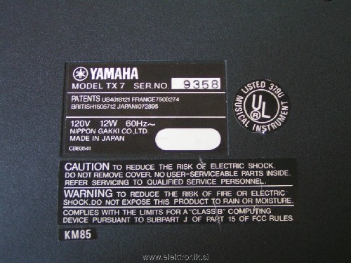

Šime daj napiši oznako napajalnika, ter oznako sintesizerja.
Napajalnik je vgrajen in sem ga fotografiral, enako tudi etiketo sinta - prilagam.
Za zamenjavo transformatorja bi potreboval podatke o starem, teh pa na internetu nisem našel. Bi pa se mogoče res lotil previjanja, če razmišljanje, ki sem ga zapisal zgoraj in pa "Objavljeno: Ned Avg 03, 2014 10:10 am", drži.

Če prav razumem, ima ta Norvežan enak napajalnik kot ti, pa mu po popravilu dela bp na 230V.
http://www.gearslutz.com/board/geekslutz-forum/401860-busted-yamaha-tx7-power-supply-need-help-identifying-parts.html
Prilagam ti še link tega Angleža, na katerem je skoraj vse kar obstaja o tvojem sinthu.
http://homepages.abdn.ac.uk/mth192/pages/html/dx7.html
Pa še Service manual: http://manuals.fdiskc.com/flat/Yamaha%20TX216%20&%20TX816%20Service%20Manual.pdf
Evo našel sem še en service manual, v katerem boš našel tudi predlogo tiskanine, ter seznam elementov, ki jih moraš pomenjati za delo na 230V. Glej tiste elemente, ki imajo v tabeli oznake G (general) in WG (western Germany). C1; C5; R6; R2; R11; Tr1; D1; PC1; ter varovalke. Slika vezja je na strani 33, tabela elementov pa na strani 35.
http://www.loscha.com/scans/TX7_Service_Manual_NS1.pdf
PPG78
Prispevkov: 2342
Aktiv.: 9.88
Kraj: Gorenjska
PrispevekObjavljeno: Tor Avg 05, 2014 7:30 pm    Naslov sporočila:   Odgovori s citatom
V service manual-u za TX7 so opisane vse razlike med 120V in 230V varianto, med drugim tudi transformator, ki je verjetno najtežji del pri vsem skupaj.
Poišči drug napajalnik primernih dimenzij in moči ter ga vgradi.
LP, Peter
Slowfly
Prispevkov: 4082
Aktiv.: 17.23
PrispevekObjavljeno: Tor Avg 05, 2014 7:45 pm    Naslov sporočila:   Odgovori s citatom
Peter ima prav, po service manualu bi bilo treba menjati tudi transformator, diodni mostiček ter linijski filter. Žal sem prej to spregledal. Stikalni transformatorček bi se verjetno dalo previti, podvojiti bi bilo treba samo število ovojev tuljave L1, ostale ostanejo take kot so, mogoče bi med L1 in ostalimi tuljavami bilo treba dati tudi boljšo izolacijo. Ostali elementi niso problematični glede dobave, linijski filter lahko uporabiš iz kakega odsluženega PC napajalnika.
Ali pa upoštevaj Petrov nasvet, ter vgradi ustrezen napajalnik. Znalo bi biti, da bi v kakem videorekorderju ali DVD predvajalniku poševnookega izvora našel kaj uporabnega.
