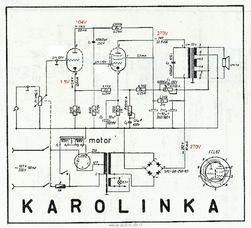

Za ta gramofon je bolj prava shema od KAROLINKA
Najprej preveri napetosti po shemi.

PrispevekObjavljeno: Pet Avg 22, 2014 4:28 pm    Naslov sporočila:   Odgovori s citatom
Ta Karolinka je pa res čisto prava shema! Hvala!
Evo, sem pomeril. DC napetosti se mi zdijo kar zadovoljivo pravilne.
Na shemi sem napisal DC napetosti.
Kar se tiče izmeničnih:
Iz igle dobim na pin 1 na elektronki impulze reda 0.1V, če s ščetko malo požgečkam po gramofonski igli.
Na tretji pin elektronke dobim takrat tudi impulze reda 1V+, se pravi predojačevalna stopnja verjetno deluje.
Potem na izhodnem transformatorju, na pin 1 ne dobim 53V, takrat ko z ščetko žgečkam po igli, dobim na tistem priključku spremembo iz nekje 1V~ na 2 do 3V~
A to pomeni da ne deluje pentoda?
EDIT:
Ravno ko sem to napisal, sem se spomnil pomeriti še kondenzator na izhodnem transformatorju.
In res je bil kondenzator v kratkem stiku. Sem ga zamenjal in sedaj gramofon že veselo špila
