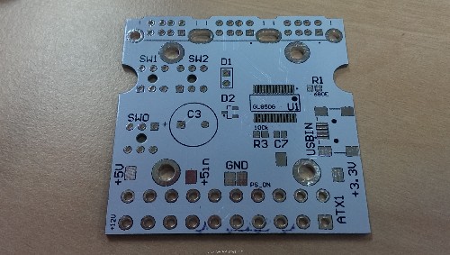

vzami samo 4port USB hub, kdor rabi mrezo dobis od kitajcev poceni 3porthub+mrezna kartica, ki dela z rpi brez problema. S posto vred 2€ na dom.
Za USB hub pa vzami GL850G cip. Sam sem naredil IO plato in ATX USB hub z njim in dela bre problema. Prepoznan ko generic USB Hub.
Shemo pa najdes tukaj:
www.red-mamba.com/AtxUsbHub
