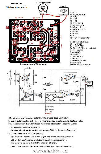

Zanima me, ali je možno izmeriti ESR elektrolitov, s pomočjo metode, pri kateri bi uporabil multimeter in dodatne izračune za ESR? Brez, da bi uporabil ESR meter.

Seveda je možno! Very Happy Izdelaš ustrezni vmesnik ter priklopiš merjenec in multimrter. "Merilnik" ESR umeriš tako da najprej priklopiš preverjeno dober kondenzator in nastaviš ničlo, potem dodajaš, v serijo s kondenzatorjem, majhne znane upore in določiš ustrezen odklon instrumenta. Lahko si narišeš tudi skalo. Uspelo mi je dobiti tak multimeter, da je ustrezala originalna skala za upornosti.

Nekaj takega sem naredil pred leti.

Gre tudi z osciloskopom in signal generatorjem. Če kalibriraš z uporom znane vrednosti, lahko ESR direktno odčitaš na psciloskopu.

Sem pred časom tudi hotel sam narediti ESR meter, ampak sem ga nato raje naročil s Kitajske. Okrog 40 EUR je bil, kar niti ni bilo toliko poceni. Nekako se je bolj splačalo, pa tudi je čisto primerljiv z metodo osciloskopa in signal generatorja.
Bi pa dobro bilo imeti ESR meter v konjunkciji z capacitance metrom, da bi lahko meril oboje.

Izhajal sem iz tega, da ima osciloskop doma marsikdo, tudi 555 čip se hitro najde in narediš signal generator. ESR pri elektrolitih zna biti varljiv podatek in niha glede na temperaturo kondenzatorja.
Eden od bolj zanimivih merilnikov z nizko ceno je DER EE DE-5000. Presenetljivo natančen glede na poreklo in ceno. Prebrskaj Ebay.
D, Q in ESR dobiš direktno izpisan na ekranu, odpade računanje kosinus faznega kota in tangens kota razlike med idealnim kondenzatorjem in merjenim kondenzatorjem, pri nekaterih mostičkih moraš to ročno opraviti.
Kapacitivno reaktanco, totalno impedanco, tok skozi kondenzator in toplotno disipacijo na kondenzatorju izračunaš na podlagi izmerjenih podatkov.

Drugače ima AVR tester med drugim tudi to funkcijo. Za hiter test dovolj dobra. Koliko je natančna bi pa moral stestirati nekdo, ki ima oboje - tester in dober ESR meter.
