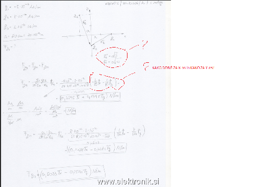

PrispevekObjavljeno: Sre Okt 22, 2014 4:05 pm    Naslov sporočila:  Kako izračunaš 1x (vektor) - Osnove elektrotehnike 1 Odgovori s citatom
že nekaj dni nemorem ugotoviti, kako izračunaš smerni vektor pri predmetu Osnove elektrotehnike 1.
Namreč, vse drugo smernega vektorja vem, le smernega vektorja ne... ampak brez tega ne moreš praktično nič. Zato sem se obrnil na vaš forum, da zastavim vprašanje Vam, katero te zadeve obvladate.
Za več informacij pa prilagam sliko.

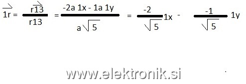

Še praktični primer za 1r za elektrine q1 in q3
Primer izračuna 1r

Vendar, kako naprej? Kako dobiš za os x in os y? Anxious
Slika 1 (kjer se vidi mizi...), a bi bilo sedaj za 1r(vektor)13 in za 1r(vektor)23 prav?
Kako pa naslednji korak? ...zgleda. ni tako lahko, kot sem si predstavljal...
